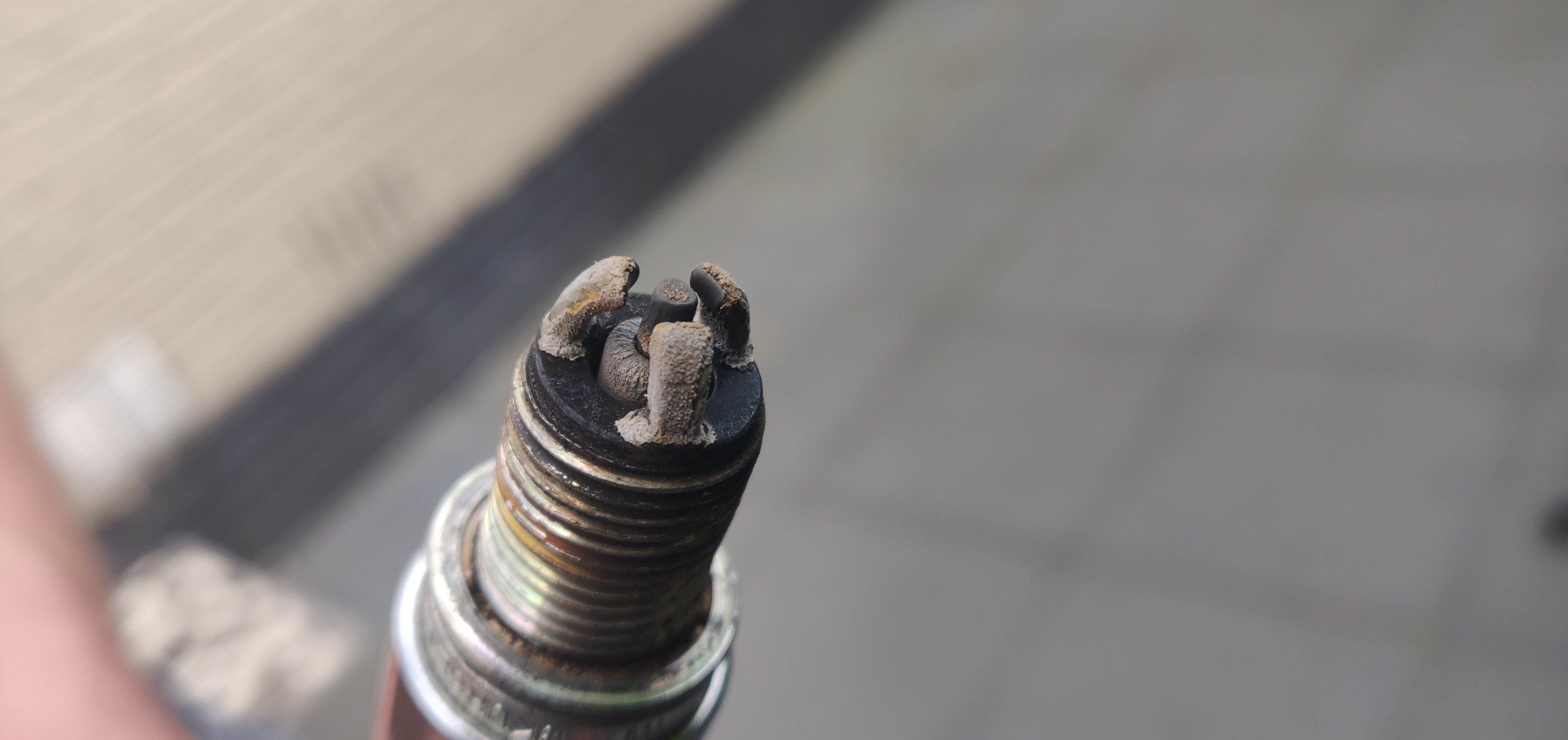

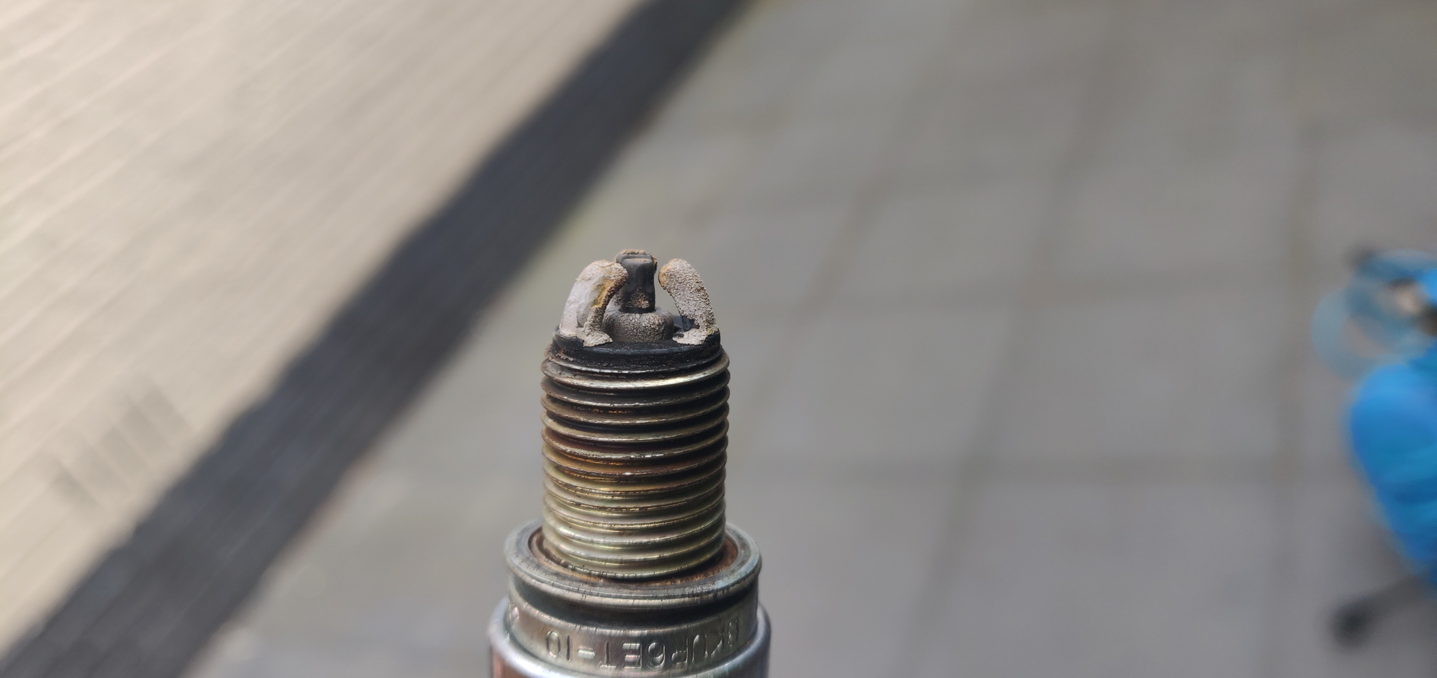

Ik kon het niet laten. Vandaag even de bougies er uit gedraaid. De kleur van de bougies zegt iets over de motorconditie.
Alle vier tegen wit aan en dezelfde kleur.
Het zegt niet alles maar dit is een goed teken m.b.t. olieverbruik.
30 apr 2022, 22:21 0 x
Eerst maar eens gaan rijden, en kijken hoe de motor het doet wat betreft olieverbruik e.d.
Heb je garantie op de motor?
Wat de betreft de koppeling. Het is en blijft een gebruikte auto, het blijft inderdaad lastig voorspellen wanneer iets kapot zal gaan ...

Paulus schreef:
30 apr 2022, 18:26
Een goed teken helaas ,als je al die aanslag ziet dat is allemaal olie ....

01 mei 2022, 20:44 2 x
Zoals ik al zei, het zegt niet alles. Een bby motor gebruikt, tenzij hij nieuw of gereviseerd is, altijd wel wat olie. Daarbij, deze bougies zaten al gemonteerd. Wanneer de auto voorheen korte stukjes reed, zul je ook meer koolaanslag zien. Het waren ook geen nieuwe bougies. Wanneer dit nieuwe waren en na een paar honderd kilometer zouden ze dit laten zien, dan zou ik mij wel zorgen maken.
We gaan het zien, de toekomst zal het uitwijzen.
Zijn er trouwens bby rijders die geen of vrijwel geen olieverbruik hebben?
