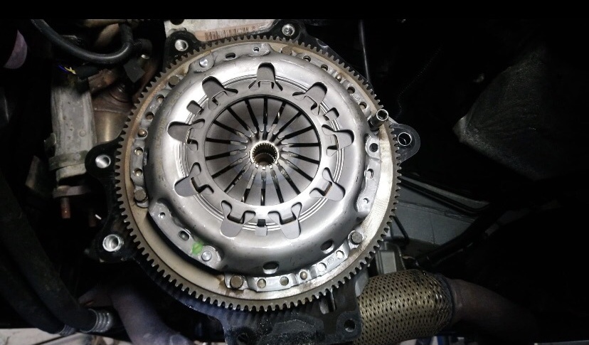

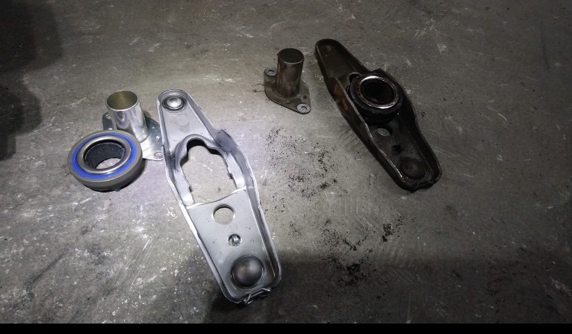

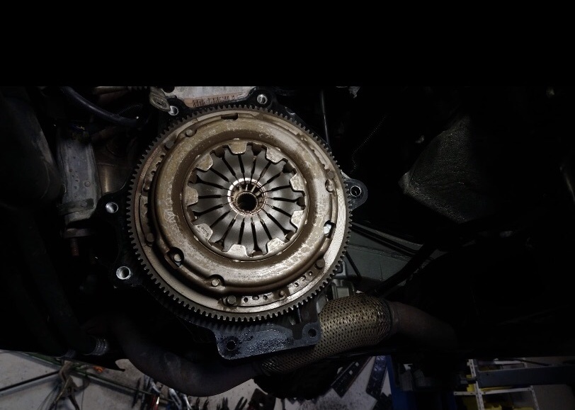

Vandaag de auto opgehaald. Wat een verschil. Muisstille motor. Voor z’n km-stand behoorlijk vervuild. (Veel korte stukjes en de laatste 30.000km geen of nauwelijks onderhoud). Groot verschil.
Ook de nieuwe koppeling is zeer prettig schakelen. Drukgroep en lager waren behoorlijk versleten, platen achteraf nog wel ok.
Zeer blij met het resultaat. Stuk meer rijplezier.
