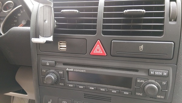

Ik heb er een bekerhouder voor opgeofferd (die gebruik ik toch nooit en kan altijd weer terug worden geplaatst)
Hij is aangesloten op de permanente plus van de radio, heeft een blauw LEDje (onzichtbaar) en dus gebruikt wel wat stroom; ik overweeg er toch een schakelaartje naast te zetten. Ben met @eekhoorntje van mening dat het handig is als ie ook met contact uit kan laden.

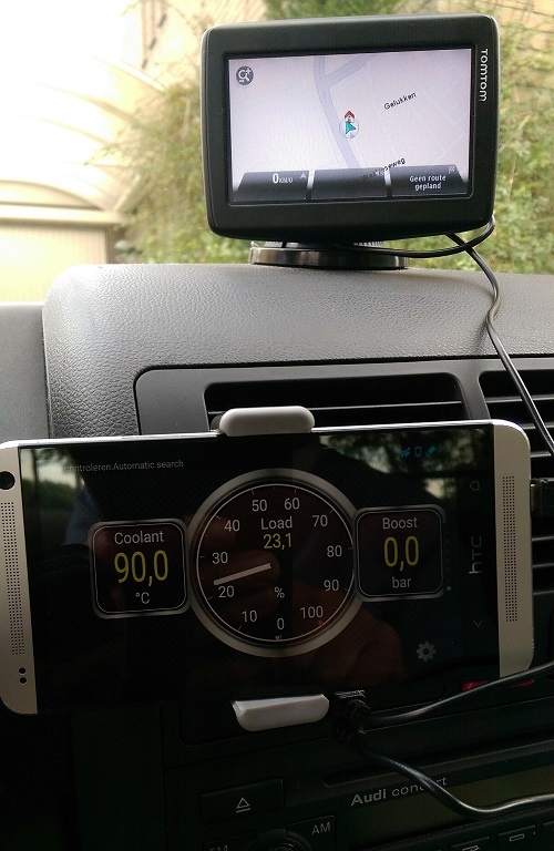

Zo heb ik korte snoertjes naar mijn mobiele telefoon met Torque en de TomTom boven op het dashboard.Hij is aangesloten op de permanente plus van de radio, heeft een blauw LEDje (onzichtbaar) en dus gebruikt wel wat stroom; ik overweeg er toch een schakelaartje naast te zetten. Ben met @eekhoorntje van mening dat het handig is als ie ook met contact uit kan laden.

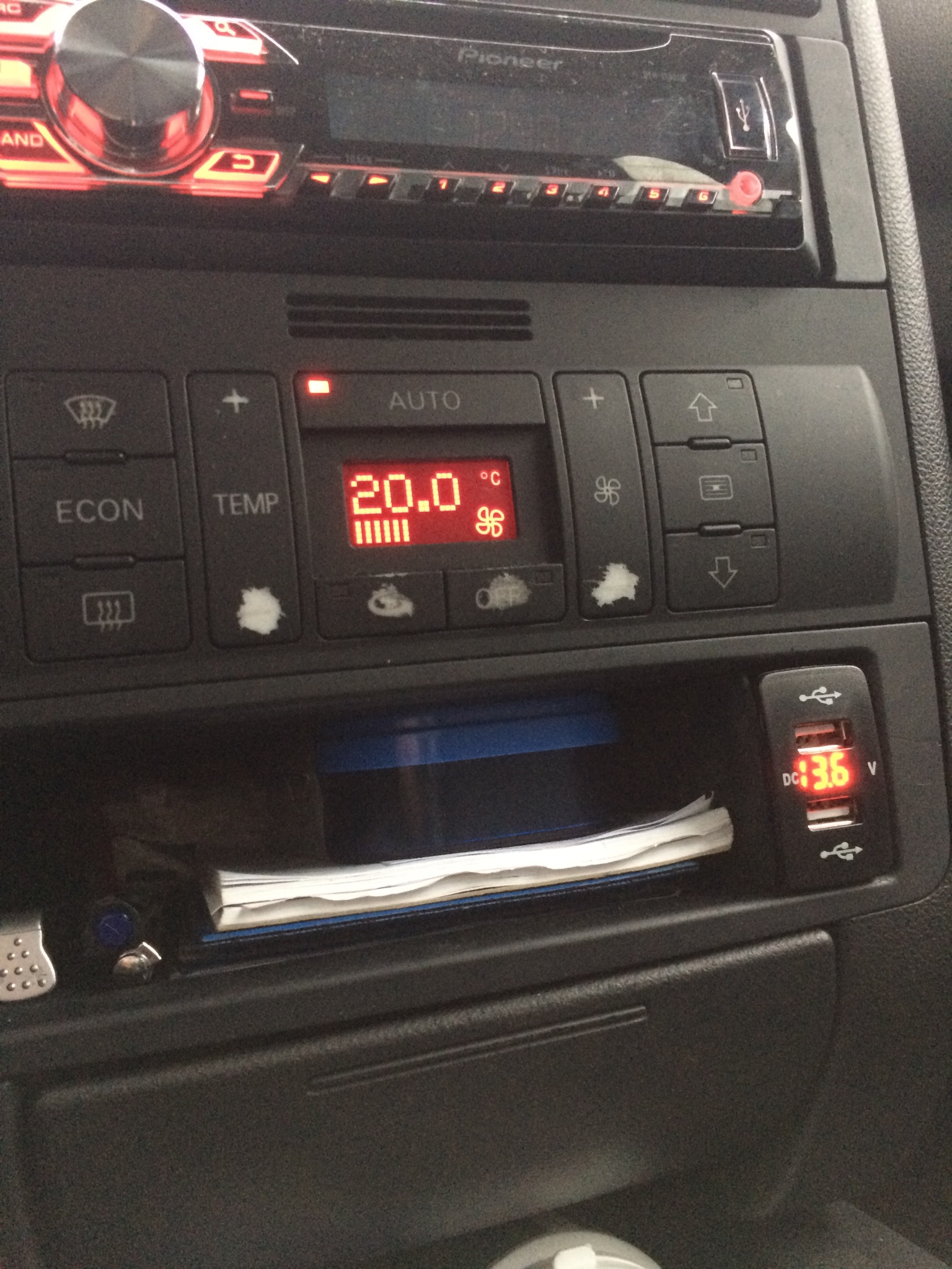

Ik heb voor een nog makkelijkere oplossing gekozen. Usb met digitale voltmeter (alieE) aangesloten mbv zwevende zekering op een geschakelde +. Zo heb ik gelijk een indicatie van de accu
- 20ABF132-6845-44A8-AAAC-6615A5A87524.jpeg (734.05 KiB) 4042 keer bekeken

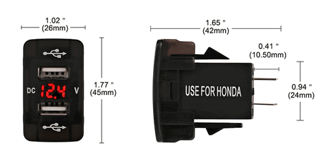

De ontwikkelingen gaan hard. Hoe heb je hem gefixeerd in het opbergbakje?
Voor de geinteresseerden hier de link naar het artikel.

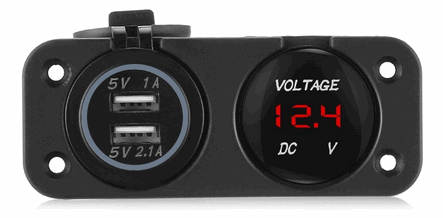

Hier overigens de ronde variant die bij mij dan weer zou passen
Maar deze is ook wel fraai voor het opbergbakje als je er verder geen gebruik van maakt:

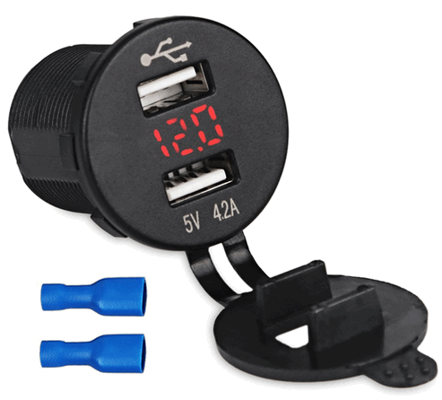

Ik heb deze mbv alu hoekstrips en popnagels vastgezet. Wel even goed uitmeten waar je ze moet bevestigen. Ikzelf heb ze eerst mbv een lijmpistool vastgeplakt en zo de usb op de juiste plaats gedrukt, zodat ik wist waar ik de hoekprofieljes moest boren/vast poppen. Daarna heb ik een zij-plaatje gemaakt voor de bedrading en zweefzekering te beschermen voor als je iets in het bakje legt.
